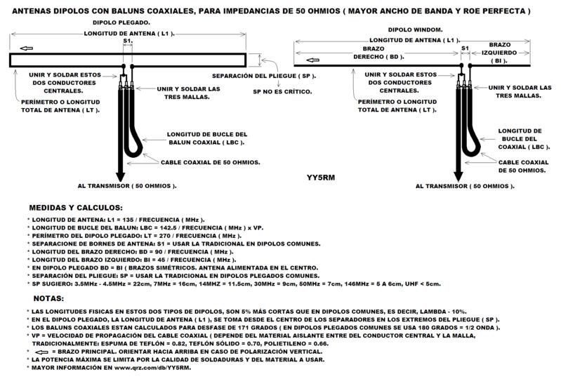

Puede ser trombón plano tierra o Dipolo.  Los repetidores tipicamente usan Dipolos Plegados y el cálculo es el mismo que en cualquier Dipolo ( 142.5 / 147 MHz = 0.96 metros ) pero la impedancia será 300 ohmios y necesitará un balun coaxial de 1/2 longitud de onda o 180 grados ( Para cable coaxial con aislante central espumoso = 150 / 147 x 0.82 = 0.83 metros ) el cual tiene una relación 4:1, es decir 300 ohmios a 75 ohmios, por lo tanto tendrá 1.5 de ROE.
Si le parece, aquí en Venezuela se diseñó un Dipolo plegado exclusivo para sistemas de 50 ohmios, determina ROE perfecta y se calcula: 135 / 147 = 0.91 metros y el balun coaxial es de 171 grados ( Para el mismo tipo de cable coaxial: 142.5 / 147 x 0.82 = 0.79 metros ).
Le envío la imágen.

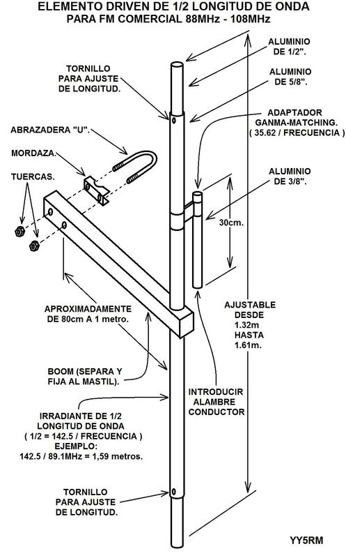

Si ya tiene la torre, en vez de trombón mejor le sugiero construir cuatro Driven Elements de 1/2 Longitud de onda y conectarlos el forma de arreglo colineal.  Le envío el archivo:
https://files.acrobat.com/a/preview/4ec5d9fb-cf6c-4400-ad8b-4cd131301415
Esta es la imágen:
Saludos por Tucupita.
