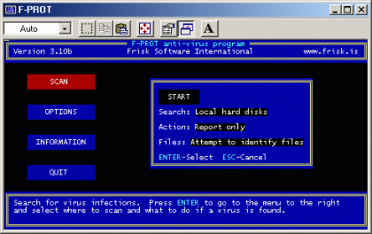

Lo veo muy difícil de rescatar sin formateo y te explico porque....
Porque si estás infectado y encima de varios virus o gusanos éstos al momento de la instalación te la abortan porque sencillamente te bloquean la carga de los principales motores del antivirus.
De todos modos bajate F-Prot p/ DOS, pasalo a un cd-rw y correlo en modo DOS puro, anda de a prueba de fallos siquiera.
ftp://213.220.100.10/pub/dos/f-prot.zip
Y sus DEFINICIONES ACTUALIZADAS más los MACRO .DEF
F-Prot anda bastante bien y entre sus opciones te puede dejar limpiar o eliminar, según la calidad del bicho.
1- Descomprimís en una carpeta el archivo F-Prot.zip
2- Descomprimís en esa misma carpeta las bases actualizadas SOBRE-ESCRIBIENDO las anteriores.
3- Descomprimís por último las macro.def también en esa carpeta.
4- Te las pasás a un cd común o cd-rw y entrás en modo DOS con compatibilidad con el cdrom.
5- Una vez que tengas el cdrom dentro y con cd te vayas hasta la ubicación del archivo ejecutás:
Código:D:\ f-prot.exe /loaddef /hard /disinf /auto
6- O ejecutás el .bat y lo corrés al antivirus como más te guste. Si hacés ésto último así lo vas a ver:
Saludos y suerte, aunque creo que lo mejor sería hacerse un buen backup, format e install de cero, renegarías menos........ Rolling Eyes

al final puede solucionar el asunto pasando el f-prot y luego un antispy y pude instalar el norton, gracias a todos por su aporte

ctomasi escribió:al final puede solucionar el asunto pasando el f-prot
Te lo dije, F-Prot no falla.Wink
