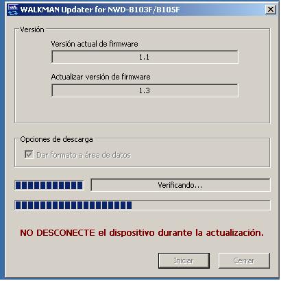

Tengo un pendrive mp3 sony walkman NWD B103F 1gb
hace un tiempo no enciende al darle al power , pero al conectarlo a mi equipo de musica si lee y por ende si
escucho las canciones, pero al conectarlo a cualquier pc en el pendrive dice: "usb connect" pero al darle
a la letra de la unidad (F) sale el error:
"no se puede ejecutar el proceso debido a un error del dispositivo de e/s"
como hago para actualizar el firmware??
no me intersea la informacion que tiene, solo quiero entrar en el o formatearlo.
el pendrive es regalado y no tengo garantia.
gracias

bueno en la base de datos de firmware de la pagina he posteado el fw. descargalo e instalalo en tu pc ,
mantienes presionado el boton de play de tu mp3 , y sin soltar el dedo lo conectas a la pc, y elecutas el fw. y siges los pasos nada mas y lsito tu mp3 como nuevo...

hice lo que dijiste, pero bajé el fw de la web de sony, pude entrar al pendrive, formatear, actualizar fw y poner musica.
pero a la hora de encenderlo no pasa nada.

gracias, hoy al encenderlo si funcionaba........ gracias
nose que pasó que hoy si y ayer no daba señales de vida.
