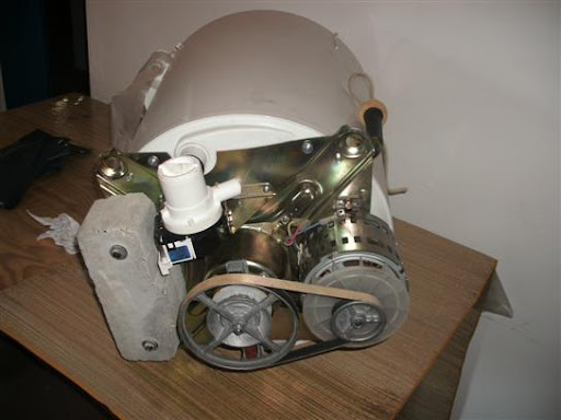

Hola!, tengo un lavarropas Drean Concept Unicommand 116 carga superior el cual empezó a hacer mucho ruido al lavado, no al centrifugar. El ruido es un "Clack Clack Clack..."
Link del lavarropas
La cosa es más o menos así -> aparentemente estos aparatos tienen un sistema de engranajes que enganchan a la hora del lavado, moviendo el tambor para un lado y la turbina inferior para el otro lado. Cuando llega la hora de centrifugar ese sistema se desengancha soltando el tambor para que pueda centrifugar tranquilo.
El problema está que al estar roto el eje, el sistema no puede engancharse de nuevo para lavar.
Empezé a desarmarlo , saqué todos los cables, desenganché los amortiguadores y saqué el tambor completo con motor y todo.
-retiré la correa que une el motor con la polea
¿Cómo saco esa polea grandota? Cómo sigo?
Gracias, cualquir ayuda, consejo, guía, indicación va a ser bienvenida!
Saquéla parte superior
Retiré completo el tambor con motor y todo
Saqué la correa y acá estoy trabado... no se como seguir

Subí un video del ruido que hace. Al tambor lo giro a mano. Se puede ver la pieza blanca dentada que no engancha y va como saltando, de ahí el CLACK CLACK CLACK...
El correcto funcionamiento del lavarropas sería que cuando LAVA la pieza blanca esta "arriba" "enganchada/trabada" por lo tanto gira solo el agitador.
Cuando va a centrifugar, se acciona el "actuador" (pieza morada, que probe conectandola a 220v en la respuesta anterior) y al activarse obliga a la arandela blanca a trabarse con la polea (la hace bajar), de esta forma empieza a girar el tambor y centrifugar.
Es como que el resorte no tiene suficiente fuerza como para empujar la pieza blanca hacia arriba y de esa forma trabar el tambor.
[youtube]http://www.youtube.com/watch?v=D1vTVtJSiqs[/youtube]
Estimado, si inicialmente estando la maquina apagada usted podia girar el tambor en ambos sentidos, significa que el problema estaba en el acople, que es normal que se rompa y la maquina lave pero no centrifugue. Mi consejo es que antes de seguir desarmando, verifique si funciona o no el termoactuador, (al conectarlo a 220V, se debe desplazar el piston hacia adelante. Tambien controle si la parte movil del acople se desplaza libremente o no. saludos

La parte movil del acople NO se desplaza libremente, si unos hace las veces de termoactuador con la mano y baja el acople para que "centrifuge", al soltarlo este no vuele a su posición normal de "trabar el tambor" para el lavado. Se queda en el medio, entre acoplarse con la polea y trabar el tambor.
Pongo una secuencia de 3 fotos donde hago el procedimiento y se ve como queda en el medio cuando suelto el acople.
Por ahora voy a reemplazar el termoactuador, pero sospecho que tiene que haber algo mal en el acople también.
El termoactuador anda bien... era cuestión de esperar 1 minutos antes de empezar a notar movimiento. Pense que trabajaba rapido, es muy lento su funcionamiento.
Voy a proceder a calentar suavemente la polea para retirarla, poniendo un trapo humedo sobre las partes de plastico.
Logre retirar la polea... la calenté y salio. Es cuestión de hacerle un poco de juego más que fuerza.
Ahora estoy tratando de sacar el embrague. Me podrían orientar como sacarlo, esta vez es todo de plástico, no puedo calentar.
Gracias!
Por fin, después de renegar bastante logre sacar el embrague!
Lo calenté con la pistola y después de tirar y tirar salio.
Ahí apareció el problema, estaba RAJADO el embrague, por eso no volvía a su posición normal.

Estimado, de acuerdo a las fotos esta roto el acople. Reemplacelo sin el uso de lubricantes o temperatura. Esa pieza se monta presion sobre el eje de centrifugado, de manera que el borde coincida con el eje metalico para que funcione correctamente. Saludos
Hola Luis. Gracias por responder! Ya estoy ensamblando el lavarropas de nuevo.
Por lo que me recomendas de no usar calor ni lubricante para poner el acople, llego a la conclusión de que hice un arreglo a medio pelo entonces. Te comento que lo herví, no puede meterlo, lo agarre con la pistola de calor y a medida que se hablandaba un poco le daba martillazos a través de un taco de madera. Entro pero le falto un misero milímetro que no pude terminar de meterlo.
Lo deje así, como muestra la foto, y empecé a armar todo de nuevo.
